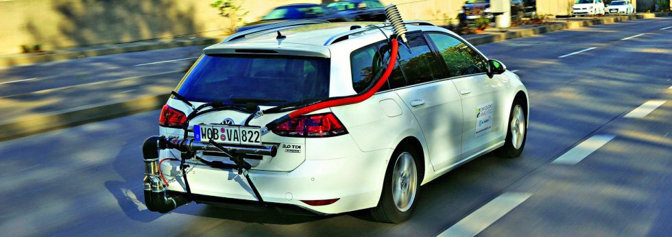

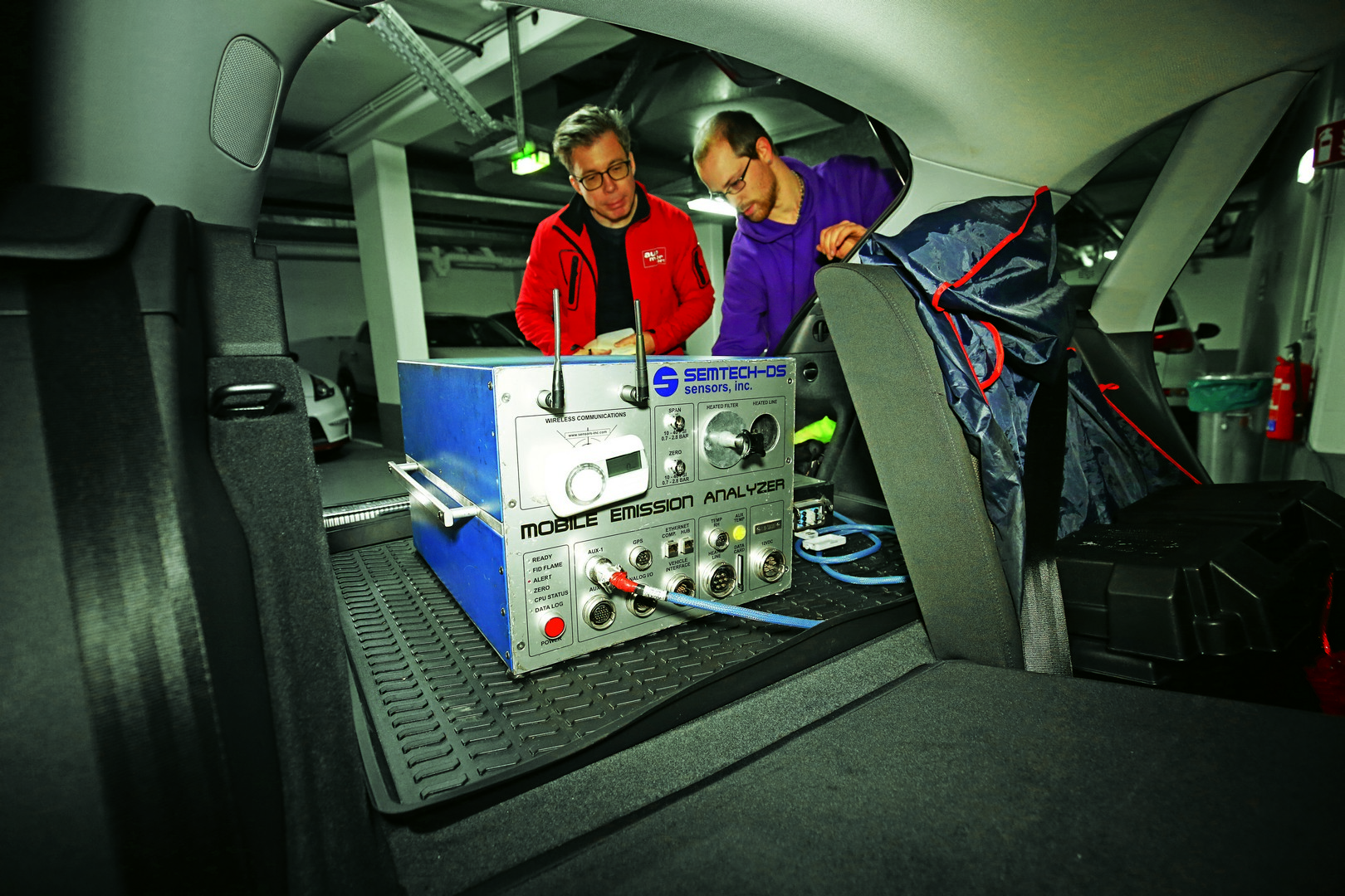

    A mérést végző rendszer lelke az amerikai Semtech-DS berendezés

    Azt, hogy az autók valós fogyasztása és szén-dioxid-kibocsátása eltér attól az értéktől, amit az európai mérési ciklus (NEDC) alapján az autógyártók megadnak, még a csecsemők is tudják, nemhogy az autóvezetők. Az is köztudott, hogy a valós forgalomban legalább 20-30 százalékkal többet fogyaszt egy autó, mint amit a NEDC-ciklus alapján, steril, laboratóriumi körülmények között megmértek. Az EMA hordozható mérési rendszerét az ams magazin szokásos takarékossági útvonalán vetettük be, annál kicsit nagyobb városi hányaddal és a szokásosnál több teherrel. Az eredmények egybevágnak – és a mi korábbi méréseinket is igazolják! Az eredményeket látva meglepetés, hogy éppen a nitrogén-oxid-kibocsátás kapcsán sokat kritizált kétliteres dízelmotorral szerelt (igaz, ez már Euro 6-os) kombi Golf lett a mezőny legjobbja, a szintén 20 százalék alatti eltérést felmutató Mazda CX-3 mellett. A sor végén a Fiat 500X kullog, amelynek 46 százalékos pluszfogyasztása jóval meghaladja a mért autók átlagos eltérését. Ez az érték jelen tesztünkben 32 százalék a NEDC-ciklushoz viszonyítva.

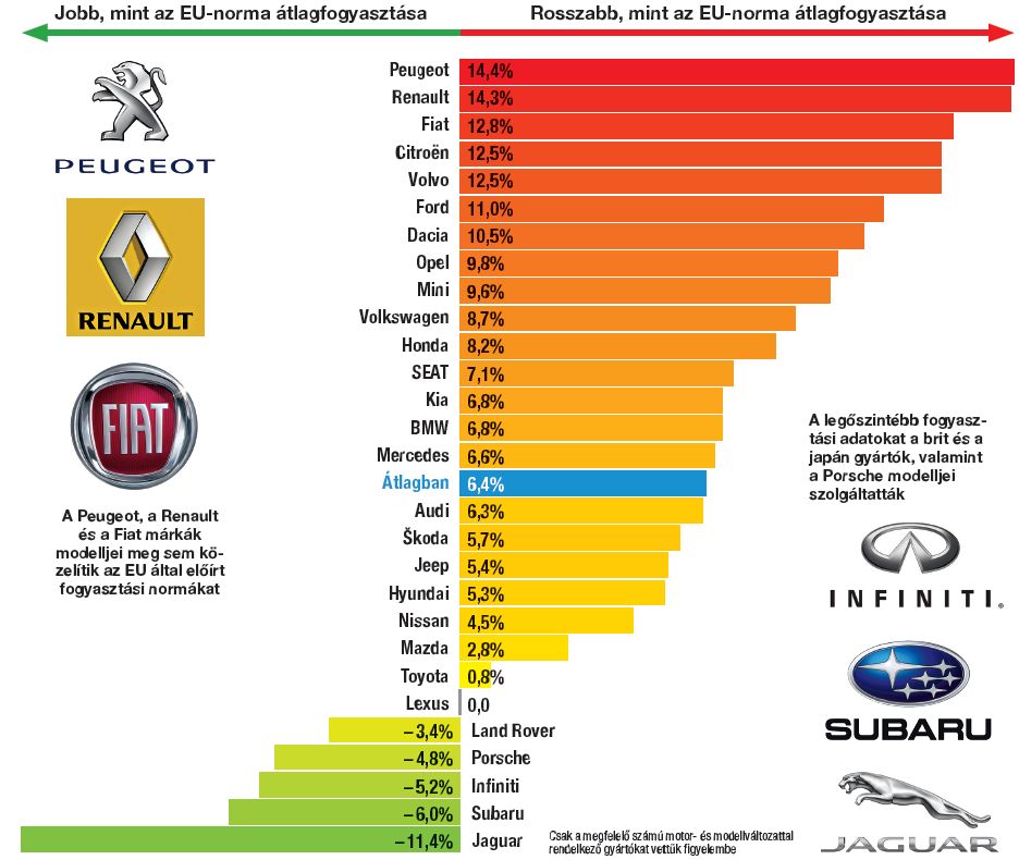

    Az auto, motor und sport magazin az egyetlen a német autóslapok közül, amely évtizedekre visszamenően nemcsak a tesztfogyasztást vizsgálja, hanem takarékos normakörön is megméri az autók fogyasztását. Utóbbi értéknek ideális esetben jól meg kellene közelítenie az európai mérési ciklusban (NEDC) elért eredményt – hiszen ezeknek a teszteknek a célja a minél alacsonyabb fogyasztás elérése, szinte már-már életszerűtlen körülmények között. Minden évben mintegy háromszáz autót próbálunk ki a Stuttgart környéki, előre megtervezett 275 kilométeres útvonalon. Egyetlen gyártó sem tud trükközni, a mért adatok valós forgalmi helyzetben születnek, miközben igazi kigyorsulásokra, fékezésekre, előzésekre is sor kerül – nem próbapadi varázslatok szülik az eredményeket! Hogy megtudjuk, melyik gyártó adatai járnak közelebb a valósághoz, összevetettük az utóbbi két év takarékos fogyasztási adatait a normákkal (NEDC). Meglepő, sőt mondhatnánk, drámai eltéréseket kaptunk.
    Minden tesztelt autót az auto, motor und sport által kijelölt 275 kilométeres útvonalon vizsgáltak
    Különösen pozitív meglepetést okoztak a nagy és erős motorokat alkalmazó gyártók. A gyengébben motorizált kocsiknál természetesen jóval többet fogyasztanak, de az olyan gyártók modelljei, mint a Jaguar vagy a Porsche, átlagban rendre az európai norma alatt maradtak. Ugyancsak kellemes csalódás, hogy a japán gyártók a Honda kivételével mind jobban teljesítettek a márkák 6,4 százalékos túllépési átlagánál. A főként kis motorokat használó gyártók, mint a Peugeot, a Renault vagy a Fiat, ezzel szemben átlagban két számjegyű plusszal haladták meg a normát a valós tesztek során. Kivétel a szintén kis motorokat alkalmazó Hyundai, amely nagyon valós adatokat ad meg modelljeinek fogyasztási értékeinél. A Volkswagen kissé elmarad az átlagtól, de még egy számjegyű az eltérés.
    A japánok nagyon becsületesek. Grafikánkból kitűnik, hogy a gyári (EU-norma, NEDC) és a valós fogyasztás (ams takarékos norma) között mekkora a különbség
